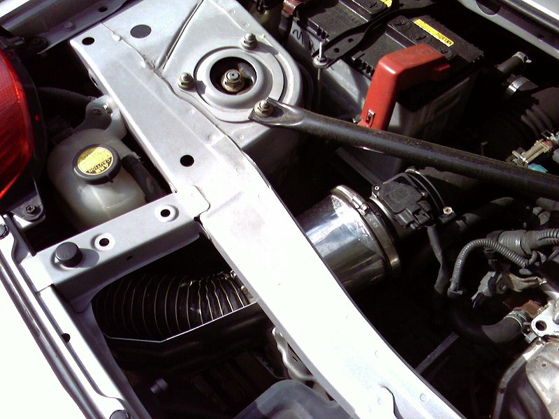

    Ganz einfach, Du misst wie groß das Rohr ist auf dem dein LMM sitzt. Am besten an der Stelle wo dein normaler Luftfilterkasten befestigt ist, dann kauft Du einen Twister (bis 140ps) mit passender Anschlussgröße, einen passenden Felxschlauch und evtl. noch einen Halter für den Twister ... alles montieren, testen und mit dem Gutachten ab zum TÜV eine §21 Eintragung machen und sich über guten Sound und etwas bessere Gasannahme freuen ;)
    Bei meinem MR2 sieht das dann so aus:
    [Blockierte Grafik: http://www.web-d-zign.de/toyota/Twister.jpg]
    Ein Soundfile (halt im MR2) gibts hier: Twister Sound als MP3 Das Tiefe Ansauggeräusch hört man besonders gut wenn er Beschleunigt ;)
