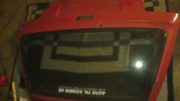

die heckklappe sieht mir aus wie ein himmelfahrtskomando, da rost rost und nochmal rost ![]()
kann mir jemand einen tipp geben, wie man diese verflixte heckscheibe ausbaut, ohne das sie zu bruch geht?
hab mal bei geithains technick treat gelesen, dass die nur gesteckt ist.
hab mal bei diesen zwei vorstehehnden nasen versucht mit dem schraubenzieher zu hebeln, aber da geht nix...
danke für irgend welche tipps ![]()
tschö
in der heckscheibendichtung müßte eigentlich ein ködergummi sein.den mußte rausfischeln dann sollte die dichtung entlastet sein.
habs selber noch nicht bei nem mk1 gemacht,sieht aber auf den pics so aus.
..musste mit ner spachtel unter den gummi fahren (aber von der innenseite !), dann umknicken. 2te spachtel nehmen, ein par cm weiter reinstecken und umknicken (erste spachtel drin lassen) dann langsam vorarbeiten und die scheibe langsam von der einen seite zur andren rausdrücken
all right, danke!
werd es morgen mal so probieren...
tschö
so indys variante hat wunderbar geklappt, also hab ich sie gleich bei beiden heckklappen angewannt.

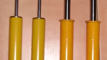

heute endlich meine koni gelb eingetroffen :sonne:
morgen solten noch die bilstein eintrudeln...

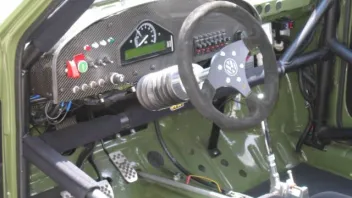

will mir so ein carbon cockpit bauen :biggrin:

EDIT: würde das auch gehen?
[Blockierte Grafik: http://www.emoto.com/img/news/200609/2879/gsxr-1000-2007-instrument.jpg]

eeeeeeeeeennnndlich sind sie zusammen vereint :teufel: :teufel: :teufel:
bin ja mal sowas von gespannt, wie das fahrverhalten wird (hoffe wirklich gokart-style)
morgen werden sie eingebaut...
muss ich da auf was achten???
hab es noch nie gemacht.
wie, oder wo werden die konis eigentlich (ab werk) gekürzt?
ist es möglich die selber zu kürzen zum beispiel gewinde, oder der boden?

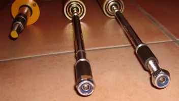

ach ja die bilstein haben oben am gewinde ein imbuskopf.
für was ist der, sind sie also doch einstellbar???
