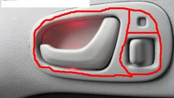

Haller erstmal,
ich wollte wie ihr auf dem Foto seht diese Umrandung von dem Türöffner, dieses Ding will ich lackieren aber kriege es net ab. Könnt ihr mir helfen? hab es auf dem Foto mal rot markiert was ich meine . Danke schonmal
Gruß Swiftkrefeld

Hallo, ist ganz einfach oben rechts und links und unten rechts und links sind so eine art zapfen die man nach innen drücken muss . Da nimmste am besten nen kleinen schlitzschraubenzieher geht einfach , aber vorsichtig sonst hast du macken im Plastik .

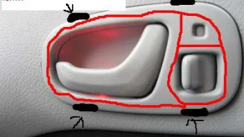

Hallo
Du hast da 4 kleine laschen, die musst du runter drücken, auf dem Bild mal schwarz markiert. am besten mit einem kleinen schraubenzieher oder etwas flachem, dann geht das schon.
Du kannst die Türverkleidung auch ein bischen nach ausen drücken, das müsstes du das auch sehen.
MFG Pica
Danke Pica und Thaviper, hat geklappt, eigentlich ganz einfach wenn man es weiß. Danke
Gruß Swiftkrefeld
