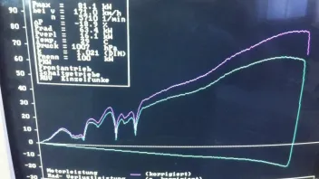

    So meine Schnuckels....
    Lambdawerte bis ca 5000 rpm zwischen 0,84 und 0,92.....is okay denk ich....
    ab 5500 rpm bis 1,05 X( Hab vor lauter Wut alles durch die Gegend geschmissen....scheiß Elektronik / Regler/ Lmm Scheiß / Poti Rotz dreck !
    Hab den ganzen Kram fein säuberlich abgebaut und habe jetz meine wunderschönen 38er Mikuni´s dran. Und siehe da, der fein gemachte 16er kann auch bis 9000 rpm drehen! Schön :D
    Den ganzen Kram synchronisiert und abgestimmt mit 135er Düsen. In der Mitte jetzt um die 0,90 und bei kompletten ausrasten am Gaspedal Lambda 0,85 :thumbup:
    Nie wieder diesen ganzen Drecks Kabelramsch da dran....Die guten alten Fajasa´s sind immer noch ganz vorn mit dabei! Werde demnächst nochmal auf die rolle....bei 5800 rpm einfach aufgeben is bei mir nicht...der spinnt wohl :thumbdown:
