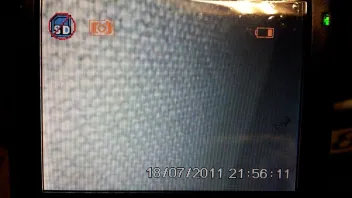

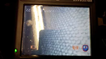

Hallo zusammen!
Habe heute mal die Lambdasonde rausgeschraubt und den Kat mit nem Endoskop betrachtet. Habe auch Bilder gemacht. Musste die nur leider mit dem Handy abfotografieren weil in der Kamera keine Karte drin war. Fakt ist dass mein Kat augenscheinlich unbeschädigt ist. Ich denke daher das erstmal nur die Beschichtung hinüber ist und er deshalb nicht mehr richtig arbeitet. Wichtig war mir aber dass er sich nicht gerade auflöst und mir noch nette Folgeschäden beschert. So gewinne ich erstmal etwas Zeit. Interessant wäre echt mal was ne AU-Sonde zu meinen derzeitigen Abgaswerten sagen würde. Und wie JörgL. schon sagte, was nen anderer Kat an nem Obd2 Benziner nach ner bestimmten Laufleistung für Werte ausspuckt. Vielleicht reagiert da wirklich das Steuergerät des Swift etwas über. Naja, keine Ahnung. Hier noch die Bilder(wie gesagt leider nur abfotografiert, die Keramik ist durchgehend hell, die dunklen Stellen auf den Bildern sind nur Schatten) -
