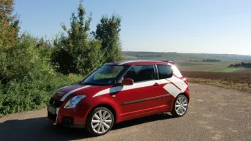

    VFW bedeutet Vorführwagen, das war die Beklebung mit welcher das Auto beim Händler als erstes ausgestellt wurde, laut Aussage des Suzuki-Händler...aber eine Beklebung nach Veterans of Foreign Wars wäre auch interessant zu sehen wie das ausschaut....(-:

    wir sind hier neu im Forum und möchten uns erstmal gerne vorstellen. Wir sind zu zweit heissen Marina und Florian kommen aus der nähe von Mainz und haben uns einen gebrauchten Suzuki Swift Sport gekauft. Wir sind bisher schon ziemlich viele Autos gefahren und sind von dem Swift ganz begeistert. Ausstattung, Handling, Fahrverhalten ist alles super das einzigste was Verbesserungswürdig wäre ist die Leistung des Motors und das 5 Gang Getriebe. Inzwischen haben wir das Auto nach Vorlage des VFW bekleben lassen, Bilder folgen die Tage.
