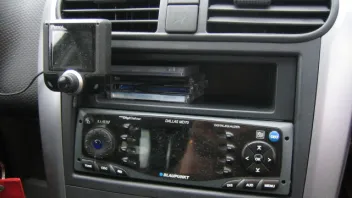

    Also auf zum fröhlichen Radio-Vergleich:
    zum einen das Radio meiner Frau: Clarion CZ-309E: in der oberen Doppel-DIN-Hälfte eingebaut, geiles Radio mit super Ausstattung (SD-Slot, CD-Schacht-beides hinter der abklappbaren Front; Front-USB, Front-AUX, BT-FSE mit abgesetztem Mikro und A2DP) - leider nur mit blauer Beleuchtung;
    zum anderen mein Radio: BLAUPUNKT Dallas MD70; in der unteren Doppel-DIN-Hälfte eingebaut (wegen nach unten abklappender Front zum MD-Wechsel), klanglich und empfangstechnisch in meinen Augen noch immer führend (dem CLARION meiner Frau deutlich überlegen- finde ich...) und mit der (vor der Einführung von USB-Sticks) praktischsten Musikquelle im Auto (auch meine persönliche Meinung): MiniDisk Forever!!!!! Links oben das Bedienteil einer zwischengeschalteten PARROT 3200 LS Color-BT-FSE (auch ok, aber eigentlich mag ich möglichst wenig Gedumsel am Armateurenblech).
    wer bietet mehr...? ;)
