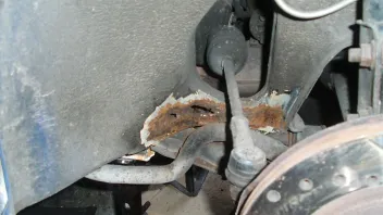

    Kann Quertreiber nur zustimmen! Wenn der unter dem Koti schon so weit durch ist, hat der Unterboden und Schweller auch schon ziemlich gelitten! Schon mal unter den anderen Kotflügel geschaut?
    Sind ja durchaus relevante Stellen falls der Wagen mal nen Unfall haben sollte...
    Nimm den Teppich im Fahrerfußraum mal raus, da wird es auch Braun aussehen! Schaue da vorallem mal unter die Bitumenmatte!! Kratze da ruhig mal ein Stück von ab, darunter sind die meisten durch.
    Auch der Innenschweller wäre mal auf voller Länge zu prüfen. Besonders da, wo der Gurt befestigt ist! Daran hängt buchstäblich dein Leben.
    Die unteren Ecken der Stehwand hinten (hinter/unter der Stoßstange hinten) kannst du dir auch mal genauer anschauen, gammeln auch gern durch. Wenn auch weniger wichtige Stellen.
    Querträger vorn mal genauer checken, die sind oft so sehr mit Unterbodenschutz zugepinselt, das man die durchrostung häufig nicht gleich sieht.
