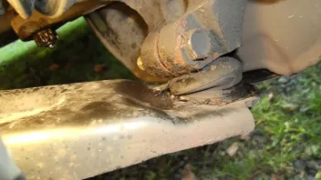

    So sieht übrigens der Gummi vom Traggelenk auf der anderen Seite aus, nachdem der Freundliche die Achsmanschette gewechselt hat. Und überall sind Fettspritzer.
    so ne Trenngabel habe ich aber damit mache ich wahrscheinlich den Gummi kaputt und ob ich den einzeln kaufen kann bezweifel ich. Und ein neues Traggelenk brauch ich noch nicht.
    Der freundliche, der mir die Achsmanschette für 270 Euro gewechselt hat, hat schon den Gummi auf der anderen Seite geschrottet, wie ich vorhin gesehen habe.
