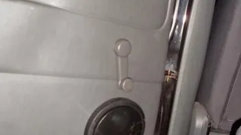

    Mal ein Bildchen, was hinten alles geht, ist leider bei mir nur
    13 Lautsprecher, oben Hochtöner und unten Mitten und Tieftöner.
    Hatte nicht damit gerechnet, das auch 16 reingehen, ist aber eine ziemliche fummelei.
