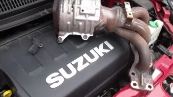

Was ist ein KW-Sensor?
Der Sensor ist das kleine schwarze Ding auf den Fotos.
Das mit dem vorsorglichen Austauschen habe ich die letzten 5 Jahre diverse Händler gefragt. So ein Sensor kostet ja nur knapp 70 Euro. Aber alle Händler meinten, das würde nix bringen und ich soll lieber das Geld in eine Anschlussgarantie investieren. Einige SSS würden nie auffälllig werden, andere - so eben auch jetzt meiner- gingen halt kaputt. Und wenn der Sensor kaputt ist, dann wäre es der Kat kurz danach auch. Der Sensor läßt sich auch leider im Rahmen der Inspektion nicht prüfen (und das werfe ich SUZUKI vor !) und legt den Defekt auch nicht im Fehlerspeicher ab. Besonderheit: Mein Kat ist nicht gerissen und auch nicht ausgeglüht (siehe Foto), sieht eigentlich ganz normal aus. Im Vorfeld habe ich auch Alternativen wie APR-Rennkrümmer mit Rennkat und HJS-Kat überdacht. Hatte sogar das Angebot, den Kat entfernen zu lassen und einen "Einzeller" (also ein durchgehendes Rohr) einzuschweißen. Aber drei befragte SUZUKI-Schrauber (auch ein freier) haben mir versichert, dass der SSS zu empfindlich für so eine Maßnahme wäre und der Ärger danach nicht aufhören wird.
Habe heute beim Auto-Bild-Kummerkasten mein Leid geklagt. War vor ein paar Jahren schon mal bei VW damit erfolgreich und bekam nachträglich Geld zurück. Jetzt abwarten, ob Auto-Biild sich der Sache auch annimmt und SUZUKI dann darauf reagiert. Erwarte nix und wenn dann doch was kommt, bin ich zufriedenGruß Guido
nach 5 Jahren und knapp unterhalb 80 TKM ging mal wieder die Motorkontrollleuchte an. Vor zwei Jahren war das in der Garantiezeit schon mehrfach passiert und es wurde das Abgasregelventil gewechselt und die Software neu aufgespielt. Dann war 30 TKm und zwei Jahre Ruhe.
Nun war es der OT-Geber, also der bekannte Fehler. Neuer Geber und neuer Vorkat samt Krümmer macht zusammen 1313 Euro. Hat natürlich weh getan und ob der OT-Geber nun eine neue und verbesserte Version ist, kann der freundliche SUZUKI-Schrauber leider nicht sagen. Dafür habe ich auf die neuen Teile 2 Jahre Gerantie, falls die Motorkontrolleuchte in der Zeit mit der gleichen Ursache wieder angehen sollte. Kulanzantrag bei SUZUKI ? Laut Händler sinnlos ! ![]()

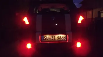

@ Jens: Hier Foto mit VIEEEEEEEEEEEEEEEEL rot: :totlach:
Zitat
Original von thundernose:
@Guido ich muss dich mal loben... Endlich mal einer der nicht zwei klare sondern zwei rote Zusatzleuchten verbaut hat. Finde bei dem roten kommt es um welten besser, als zwei klare Rückfahrscheinwerfer.Sage mal und der TüV hat nichts wegen der Kombination aus Auspuff und geänderten Luftführung gesagt. Coole Sache.
Tino echt super Arbeit, auf dich ist einfach verlass.
@ Jens, war ja ganz einfach:
1. Habe ich ja schon 2x weiß am SSS (1x Nebel mit roter Birne und 1x Rückfahrlicht :biggrin:
2. Beim 1300er ist ja das Rückfahrlicht in den (oberen) Rückleuchten und 2 NSL sind ja auch erlaubt :i_baeh:
außerdem bin ich ein Fan von SYMETRIE :k_biggrin: Dann muss das genau so sein.... :totlach:

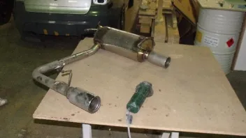

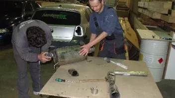

Und noch ein paar Fotos von der Anpassung des bereits vorhandenen Auspuffs von BASTUCK an den Diffusor von FIBERDYNAMIX.
:i_respekt:
Die Änderung am Auspuff ist erforderlich, weiil der Diffusor an den SSS angepasst ist. Der Endtopf vom SSS passt nicht, weil der 1300er eine Reserveradwanne hat, der SSS nicht. Der BASTUCK-Doppelaupuff baut aber knapp 14 cm enger als der SSS und damit waren beide Teile nicht kompatibel. Die SUZUKI-Werkstatt hat die Anpassung nicht begriffen und nicht hinbekommen (dem Topf war die Feder rechts hinten vom Rad im Weg). Die Stossstange selbst ist natürlich ein Original vom SSS.
