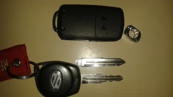

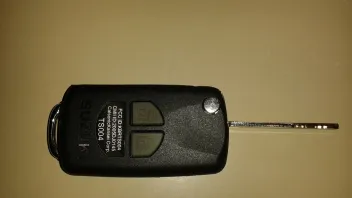

Hi diesmal etwas schneller endlich ich bin fertig .-) ( 4€ pro Rohling hat das Schleifen gekostet )
Da der Rohling etwas breiter ist musste ich das gehäuse etwas bearbeiten einfach mit Schleifpapier sich platzt geschaft. siehe bild 3
Danach den Transponder und die Funkeinheit aus dem alten Schlüssel demontiert und in den neuen eingestetzt.
Bei mir wackelte die Funkeinheit etwas hoch und runter, hatte noch ein stück Schrumpfschlauch über und einfach unterlegt, Deckel trauf Schrauben rein und fertig.Zum schluss kamm der Große moment ab zum Auto, aufgespert Schlüssel ins Schloss, gedreht und Motor gestartet ( Prima Motor läuft und so soll es sein ).

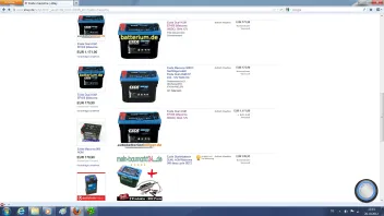

Auf der Suche nach einer guten Batterie is mir was aufgefallen seht selbst :wacko:
