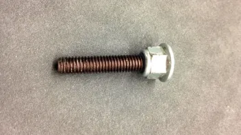

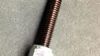

Hallo,
ich glaube ich habe die Ursache gefunden.
Eine Schraube die sich gelockert hatte, ist nun rausgefallen
und somit viel es mir sofort auf.Ich habe ein Foto davon gemacht.
Vielen Dank an punisher2k, der mich an die richtige Stelle geführt hat.
Dort habe ich zuerst nachgeschaut und dann die fehlende Schraube gesehen.
doppelt abgeschickt, tut mir leid.
Ursache vielleicht gefunden.
Vorne aus dem Motorraum.
