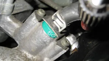

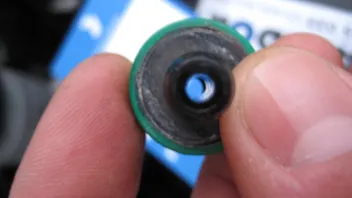

So... Hier nun noch mal ein paar Bilder des Problemkandidaten. Man kann in beide Richtungen durchpusten.... ARGH....
Genaue Bezeichnung ist RKE-Ventil.
Hi, Problem liegt an dem Ventil, welches unter dem Luftfilterkasten direkt auf der Ansaugbrücke sitzt (Anschluss für Kurbelgehäuseentlüftung). Da zieht er viel zu viel Luft, Ventil scheint nicht mehr richtig zu arbeiten. Hat jemand nochwas gebrauchtes funktionsfähiges?
