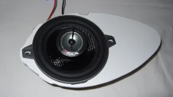

Soo, jetzt hab ich mal Zeit gefunden meine Bilder hier reinzustellen. Sind jedoch schon zwei Monate alt.
Lautsprecher hängen direkt an dem 19Watt Radio.
Vorne sind 100er Vocal verbaut und hinten für denn Raumklang und den Bass Yamaha NS20 kompakt Standlautsprecher verbaut. Beide Paare haben einen recht guten Wirkungsgrad von 89db.
Das Klangbild ist sehr schön und die Lautstärke reicht trotz den 19Watt für´s Musikhören vollkommen aus.
Vorne sind Adapterplatten aus Kunstoff verbaut um den akustischen Kurzschluss zu minimieren. Abdeckungen will ich noch welche machen.
Hinten ist statt der originalen Kofferraumkunstoffplatte ein ausgesägtes Holzbrett eingebaut. Die Platte ist mit Filz überzogen und die Lautsprecher zu 3/4tel versenkt.

Die Adapterplatten für die Frontschächte sind schon mal fertig. Werd noch Bilder reinstellen wenns fertig ist.

Dein Sport sollte Baujahr 2003 sein wenn er eine 2004er Erstzulassung hat. Ich bin auch noch am überlegen wo und wie ich am besten Lautsprecher verbaue. Vorne habe ich 10er Focal 2-Wege Boxen drin. Die Abdeckung muss noch geändert und der Schacht abgedichtet werden.
Leider hat der Ignis keine feste Heckablage die man nutzen könnte. Die Schlitze an der Seite find ich etwas zu klein. Werde versuchen die Focal 690 CV1 welche in meinem alten Auto liefen wieder zu verbauen.
