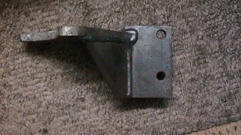

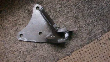

Der halter an der Spritzwand ist der gleiche vom 1.0 und dem 1.3
Es ist die halteraufnahme unter der Battarie der vom 1.0 ca 5 cm weiter hinten sitzt als beim 1.3 er.
Hatte diesbezüglich schon mit Philix Telefoniert der hat das Problem einfach mit einem dicken Flacheisen gelöst (als verlängerung zum restlichen halter siehe http://www.suzukimania.de/forum/useracti…_upload&id=2499)Das hat mir aber nicht zugesagt da der motor sich immer noch verwinden kann. Habe mir denn mal selbst ein Halter gebaut der auf den versetzten Gummilagerbock passt.
Werde den halter morgen reinschrauben und dann ist diese Problem Gelöst!!!!!

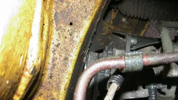

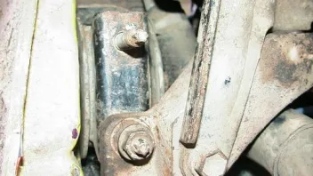

Hallo hab mal wieder ein Problem!!!!
Diesmal der Getriebehalter.Wie auf den Bildern zu sehen ist steht die Lichtmaschine fast am Rahmen an. der Getriebehalter ist nur mit einer schraube im Gummihalter.
Ich habe da noch 2 ausgebaute halter fotografiert die ich noch hatte, der kleinere ist in dem auto verbaut, da wo die bilder her sind.
Gibt es da vieleicht noch eine 3 sorte halter den ich nicht habe???
Bitte um tatkräftig ratschläge.Vielen Dank
