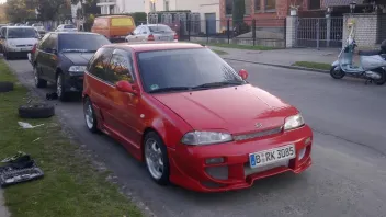

Auf jeden Fall was exotisches und auffallendes!!!
Die Duplex-Anlage sieht richtig gut aus! Hast du ein universelles angepasst und eingebaut oder woher hast du den wenn ich fragen darf?
