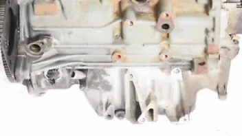

Das kann man nicht "verlieren"....es ist mit der Antriebswelle verbunden ![]()
Bin mir aufgrund der Anordnung der Bohrungen nicht sicher, daß es für das Zwischenlager ist.
Ich denke, da muss mal einer mit dem SX4 Diesel bei sich drunterschauen um das Geheimnis zu ergründen ![]()
Oder doch eher das Ausrücklager...wie dem auch sei, muss dafür das Getriebe raus und dann sieht man mehr ![]()
