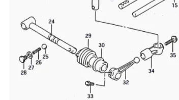

    Die Manschette gibts einzeln. Da würde ich evtl auch gleich die Führung/Dichtung mit austauschen.
    Bin mir nicht Sicher, ob man da so dran kam (Schraube könnte hinter dem kleinen, flachen Metalldeckel liegen, bin mir aber nicht sicher, ist schon Ewigkeiten her, als ich dieses Getriebe Zerlegt habe)
