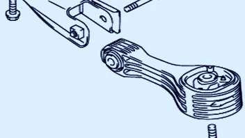

    Ein Ungar. Leider fehlen mir die letzten 4 Ziffern deiner Fahrgestellnummer.....bleiben noch 10.000 produzierte Fahrzeuge. Hab mal Stichprobenartig verschiedene Endziffern probiert und komme immer auf ein Modell mit 1,6l Benzinmotor. Das bedeutet folgende Teilenummer für das Teil:
    11910-61M00
    So, hab den "Knochen" mal einfach so auf Verdacht rausgesucht
    11910-61M00 5 Gang und CVT
    11910-62M00 Diesel
    Allerdings wäre die Fahrgestellnummer mal nicht unwichtig zum korrekten raussuchen !
