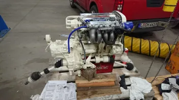

Die 440ccm kommen rein
Der Motor wächst

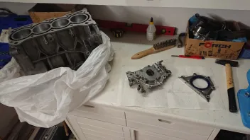

Nach dem Trockeneisstrahlen links rechts mit neuem UBS

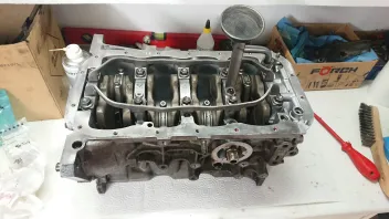

Motor komplett überholt mit Male Schmiede Kolben 8:1
H-Schaft Pleu
Lagerschalen irgendwas speziell gehärtetes vom Motorenbauer

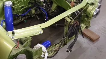

Turbo Stage III. Dank meines Drehers passt der neue Lader wie dafür gemacht. Diese Woche dann noch ein paar Rohrbögen bestellt so das ich nächste Woche wieder alles zusammen bauen kann.
