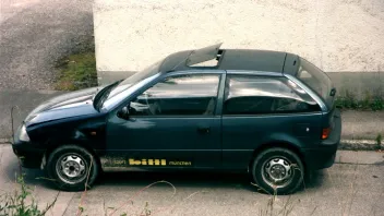

    Also ich vergaß das Modell anzugeben: 1989, müsste also theoretisch das gleiche Modell sein, wie Du es hast (wie man's am foto erkennen kann).
    Daher denke ich, dass Deine Methode mir sicher weiterhelfen kann, außerdem wär's auch so schon gut einen besseren Einblick in die Teile zu bekommen.
    Wär also sehr nett, wenn Du mir Deine Methode beschreiben könntest.
    Ciao, Dominik.
    PS: hab noch mal ein Foto von meinem Auto drangehängt.
