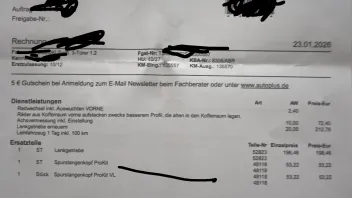

Nach dem am Freitag eine erneute Achsvermessung vorgenommen wurde und ich nun etwas gefahren bin merke ich deutlich auf Landstraßen, Bundesstraßen und Autobahnen das er deutlich auf gerader Strecke nach links weg will. Die Hände sind kaum vom Lenkrad und er zieht nach links. Im Stadtverkehr ist es nicht so.
Vom Bordsteinkontakt habe ich eine Dashcam Aufnahme, (ob hinten auch ein Kontakt statt gefunden hat weiß ich nicht). Ist aber zu groß für das hochladen. Vorher ist mir nichts aufgefallen das er in irgend eine richtig gezogen hat.
Es ist auch nur wenn man das Lenkrad kurz los lässt um den gerade aus läuft zu kontrollieren das dass Auto dann angfängt langsam nach links zu ziehen. Hätte die Werkstatt das nicht sehen können das vielleicht mit der Hinterachse was nicht stimmt.

Den Wagen habe ich ja letzte Woche Donnerstag abgeben was bisher gemacht worden ist habe ich ja geschrieben. Gestern habe ich mit denen zu letzt telefoniert, die haben bei einem anderen Lieferanten noch ein Lenkgetriebe bestellt ( der soll eine Lieferzeit von 2-3 Tagen haben. Der erste hatte zum Schluss 3-5 Tage diese sind heute rum.
Ich hätte sofort für 30€ am Tag einen Leihwagen bekommen können dies aus Kostengründen aber abgelehnt.
Der Wagen steht auseinander gebaut auf der Bühne ( Draußen auf dem Parkplatz steht er nicht das habe ich kontrolliert). Am Montag soll ich in die Werkstatt kommen entweder ist mein Auto repariert oder ich bekomme jetzt einen kostenlosen Wagen weil ich so lange warten muss.
Die haben den auseinander gebaut um nachschauen zu können was dran ist.
1. Spurstange verbogen
2. Nach dem Ausbau der Spurstange ist auf gefallen das dass Lenkgetriebe Spiel hat. Ob das alles auch stimmt weiß ich nicht. Auf Nachfrage ob ich mir die defekten Teile ansehen kann haben die gesagt sie zeigen mir die gerne am Montag.
Die wollen den nicht wieder zusammen bauen um doppelte Arbeit zu vermeiden.
