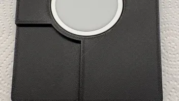

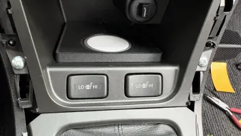

    Ich hab mir für den S-Cross von Brodit den Grundträger gekauft gehabt.
    Hab ich bisher eigentlich bei jedem Auto gehabt aber beim S-Cross gefiehl
    mir die Lösung nicht wirklich. Die rechte Lüftung in der Mitte war recht verdeckt
    und das Handy ragte in den Bildschirm hinein....
    Naja, ich hab dann einfach die Form des Fachbodens in der Mittelkonsole
    nachgezeichnet, einen Magsafe eingezeichnet und das ganze gedruckt.
    Mittelkonsole einmal komplett auseinander, 2 Löcher gebohrt (einmal
    im Fachboden und im Fach unter der Armlehne zum 12V Anschluss hin).
    Das Kabel durchgezogen und tada...nix vom Kabel zu sehen und ich hab
    quasi ein Induktionsladefach :)
