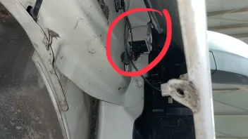

Moin,
hab heute erfolgreich den Speaker, der für den Piepton der ZV verantwortlich ist, still gelegt.
Danke nochmal an TSMNZC32 für die info.
Muss nur die Radhausschale abgebaut werden, dann kommt man prima ran. Siehe Bild. -
Nice!
Samstag gibts neue Bremsscheiben/Beläge VA, das ist dann die Gelegenheit.
Dann hat es sich ausgepiepst
Vielen Dank!
Lässt sich aber auch nicht rausprogrammieren. Muss man selber abklemmen.
Wir reden hier über das Gepiepse, richtig?
Hast du das selber gemacht? Ist das einfach eine Sicherung oder legt man ein Kabel still? -

Das Gepiepe hab ich direkt beim ersten Besuch in der Werkstatt raus nehmen lassen.
Das wird mich auf Dauer vermutlich auch mehr nerven als mich an die Bedienung der ZV zu gewöhnen.
