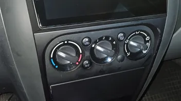

so hab jetzt nach langem herumbauen und versuchen den Fehler gefunden und das Radio Funktioniert eigentlich recht gut gibts nix zu meckern :^)
Der Pinke draht der im Original stecker nicht belegt ist war bei dem Adapter schon verkabelt also hat es das signal bekommen und wollt auf die Kamera umstellen, hab das dann einfach aus dem Stecker gezogen und es hat funktioniert
