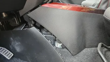

Hol dir einfach neue Clips, dann rastet das wieder ordentlich unten ein. Eine Nachbesserung ist mir dahingehend nicht bekannt.
Hast Du bei Deinem auch die Clips erneuert ?
Hallo zusammen,
Seit kurzem löst sich öfters die Verkleidung in Fußraum. Ich hatte vor einiger Zeit irgendwo mal etwas über eine Nachbesserung seitens Suzuki gelesen. Hat Jemand eventuell das gleiche Problem gehabt und eine Lösung oder Erfahrung mit einer Reparatur oder Tip wie man es dauerhaft selbst reparieren kann ?
Beste Grüße
0815Bruno
