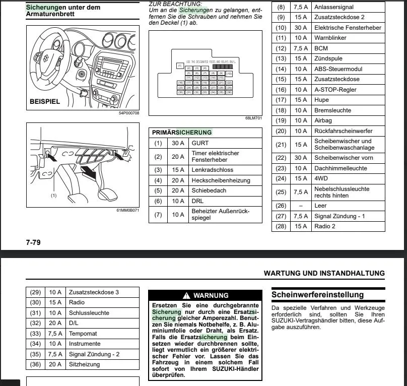

    Hi,
    unabhängig von meinem Subwooferprojekt, ein paar Fragen zu den Sicherungen im Innenraum.
    Hier nochmal aus der BDA ein Screenshot:
    1. Es gibt 3x Sicherungen für Zusatzsteckdosen. Sicherung 9, 15 und 29. Die ersten beiden sind mit je 15A abgesichert, die letzte nur mit 10.
    Laut BDA dürfen in den bei mir verbauten Steckdosen, Mittelkonsole und Kofferraum, nur max. 120W benutzt werden. Sind die beiden anderen dann Blind.
    Oder kann man da noch weitere Steckdosen verbauen. Ist da was vorbereitet. Hier geht es mir um KühlBoxen im Kofferaum und andere Geräte.
    Am liebsten würde ich für hinten eine eigene Sicherung haben. Da würde ich noch eine in die Mittelarmlehne verbauen. Ein Loch ist ja schon da.
    2. Es gibt auch 2x Radiosicherungen. Sichgerung 28 und 30. Beide mit je 15A. Ist das eine Dauerplus und das andere Zündungsplus, oder bietet der Kabelbaum da noch Anschlüsse für
    Zusatzgeräte?
    Grüße
    Manne
