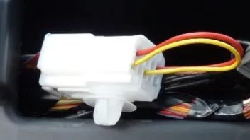

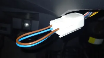

sooo... hab mir ein stecker gebastelt und es funktioniert. Danke für die hilfe.
danke für die Antwort. Mir wars nicht klar ob diese 2 Brücken an dieser Stelle kommen. Bei meinem swift geht das abblendlicht immer wegen dieses Modul an. Ich möchte nebellampen mit integriertem tfl verbauen.
ja leider dav1963. Aber danke trotzdem. Nochmals an die Hilfsbereiten. Kommt dieser Stecker anstelle vom Relaismodul?

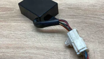

Also bei meinem Silberpfeil geht das Licht an sobald der Motor läuft, obwohl der Schalter Aus ist. Ich höre wie die Relaisbox so nach 2sek schaltet. Da ich das Schema nicht habe weiss ich nicht wie und was brücken, daher kommt meine Frage.
Hallo zusammen...
Habe einen 2006 swift und würde gerne das Tagfahrlicht ausschalten und durch richtige Lampen ersetzten. Meine Frage kommt dieser Stecker 36815-79J00-000 an der Komfort Platine 38660-62j0 (Relaisbox) dran. Diese befindet bei mir im Fussraum an der Seite unter dem Nebellampenschalter.
