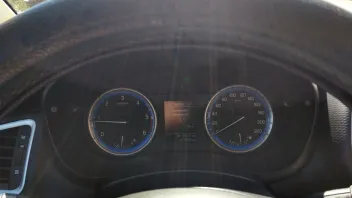

Hallo,
die Helligkeit der Cockpit Beleuchtung ist sehr schwach. Bei Sonnenschein ist das Display praktisch nicht lesbar, keine Kilometerzähler oder andere Informationen. Der Dimmer ist auf die vorletzte Helligkeitsstufe eingestellt damit das Navi noch zwischen Tag und Nacht Modus umschaltet.
Wen hat das auch gestört und hat z. B. durch den Austausch der LEDs oder den Einbau zusätzlicher LEDs ein helleres Display erhalten? Bitte Tipps zu dem Thema sehr gerne teilen mit Text oder Fotos usw.
Ist sicherlich ein Thema für viele SX4 S-Cross Fahrer.
Vorab besten Dank für Eure Infos. ![]()

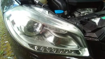

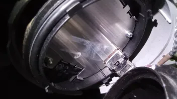

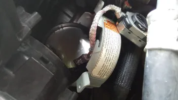

Heute habe ich es geschafft den altersschwachen Philips Brenner D4S auf der Beifahrerseite gegen den neuen Osram Brenner auszutauschen.
Hier ein paar Tätigkeiten, die zum Ziel geführt haben:
> Grauer Deckel kann nach Lösen einer Kreuzschlitz Schraube durch Drehen zurück geschoben werden
> der freiliegende nächste Einsatz kann ebenfalls durch Drehen abgebaut werden.
> der Lampensockel mit dem Drahtgeflechtkabel kann ausgesteckt werden
> öffnet man 2 Arretierungsbügel kann man den Brenner entnehmen.
Zusammenbau in umgekehrter Reihenfolge.
> der neue Brenner muss mit dem langen Draht nach unten montiert werden. Der Kolben darf nicht angefasst werden.
Morgen werde ich mit einem Luxmeter die beiden Helligkeiten ausmessen.
Im Anhang ein paar Fotos.
