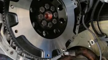

Hallo zusammen war am Wochenende auf der Nordschleife war der hammer👍☀️. Alles hält Sportkupplung und leichtes Schwungrad funktionieren perfekt. HBZ und Bremskraftverstärker habe ich selber organisiert von einem Totalschaden swift mit 30000km. Suzuki Schweiz kann anscheinend auf Monate keinen liefern. Die Kupplung und das Schwungrad kann ich ohne bedenken Weiterempfehlen. Die einzige Schwachstelle die ich meiner Meinung noch habe sind die Orig. Bremsen vorne gibt es da was gutes?

Wie findest du sie? Merkst du was vom leichteren Schwungrad? Gruss
Und wie ist die neue Kupplung?

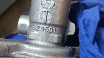

Weist du ob das die Getriebeoel Einfüll öffnung ist und ist1,4l Füllmenge richtig? Gruss Patrick

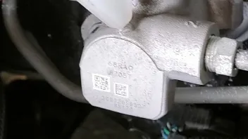

Da hat ausgetretene Bremsflüssigkeit das Gehäuse vom BKV verätzt?
Boah das ist ja der reinste Witwenmacher, wenn man noch die Ladedruckeinbrüche einbezieht...
Zum Glück hat meiner vollen Ladedruck und das ohne einbrüche aber der Bremskraftverstärker sieht so aus.....💩

Hier die Antwort von Suzuki Schweiz:
Vielen Dank für Ihre Mail.
Die Spuren auf dem Bremskraftverstärker könnten einen Zusammenhang mit dem Rückruf haben.
Bitte setzen Sie sich mit Ihrem Suzuki Partner in Verbindung um einen Termin für die Durchführung der Aktion zu vereinbaren.
Besten Dank.
Freundliche Grüsse
Suzuki Schweiz AG
After Sales-Team
Kann das in irgendeiner Form in Zusammenhang stehen mit der Rückrufaktion wegen der potentiell defekten Vakuumpumpe für die Bremskraftverstärkung ?
Suzuki Schweiz sagt könnte sein, Suzuki Vertretung sagt nein aber sicher sind sie auch nicht 😱👀

Hallo zusammen,
Bei meinem Suzuki Swift Sport Jg. 2018 ist der Hauptbremszylinder defekt ok kein Problem in die Vertretung Fahren und einen neuen Bestellen, denkste so einfach ist das nicht anscheinend ist keiner in der Schweiz lieferbar und auch nicht im Rest von Europa..... Muss in Japan bestellt werden 8-12 Wochen. Hat jemand von euch eine Idee ob dieser Hauptbremszylinder noch in einem anderen Fz verbaut ist? Das kann doch nicht sein das so ein Ersatzteil nicht lieferbar ist. Das wars mit Nordschleife anfangs Mai.💩
Kurzes Update, Getriebe ausgebaut ging besser als gedacht. Neues Schwungrad und Kupplung eingebaut. Heute ist der Getriebe einbau angedacht. Beim Getriebe ausbau ist mir aufgefallen das der Hauptbremszylinder undicht ist habe ihn ausgebaut und bin zur Suzuki vertretung gefahren und habe einen bestellt. Nicht Lieferbar muss von Japan bestellt werden Wartezeit 3-5 Wochen. Hatte jemand von euch auch schon einen defekten Hauptbremszylinder meiner hat erst etwas über 40000 Km drauf.
