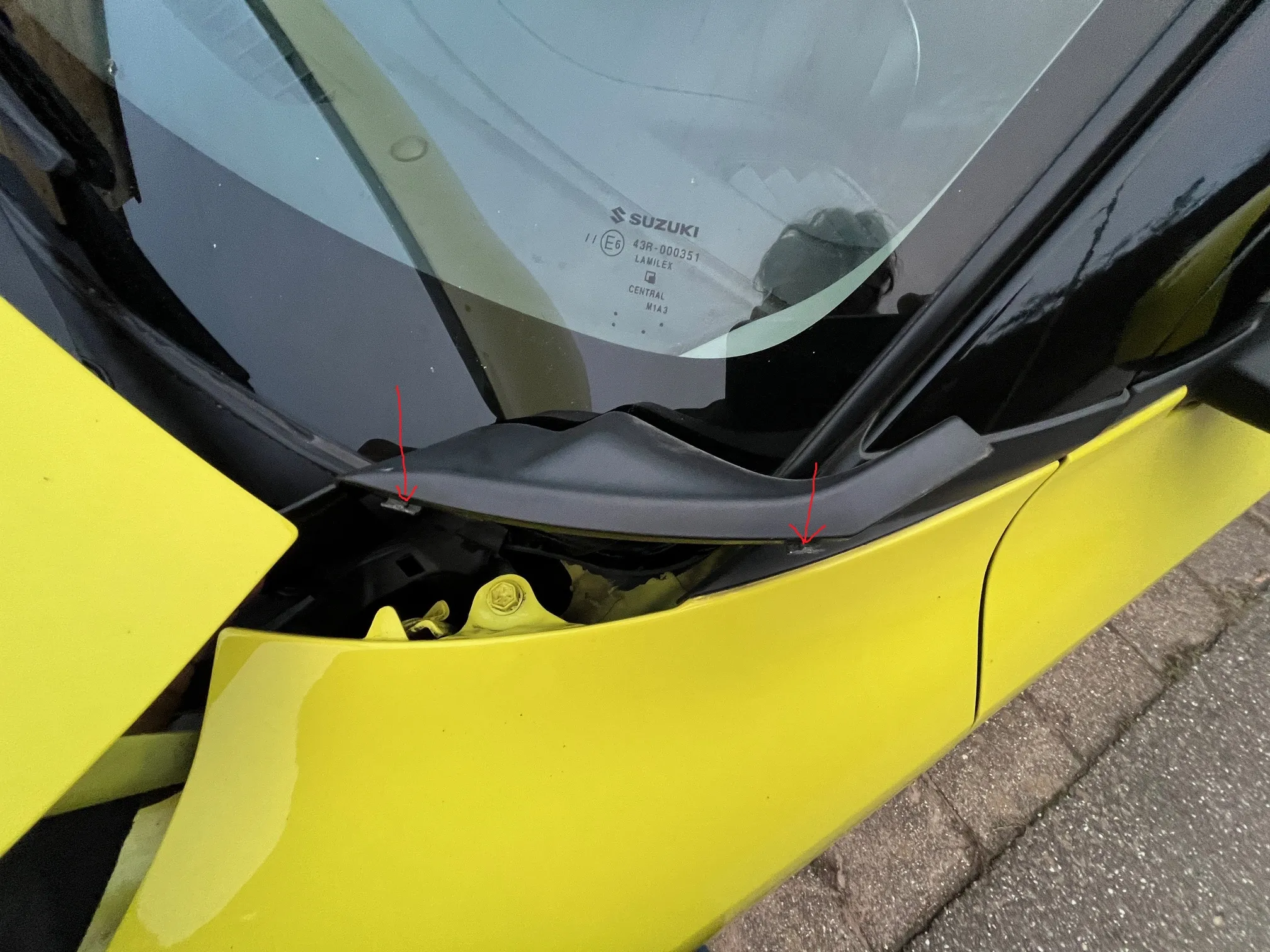

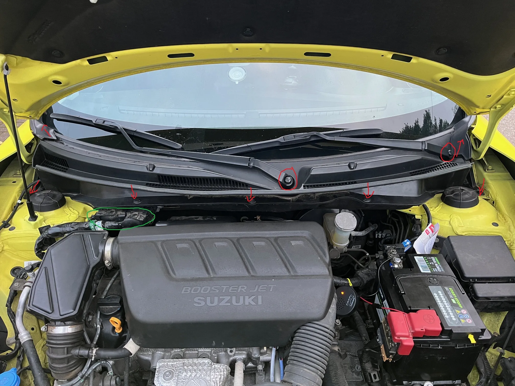

Ich habs ja vor 2 Wochen gemacht - ist kein hexenwerk aber auch nicht so simpel wie zunächst gehofft.
Anbei mal ein Foto zur Erklärung:
1. Batterie abklemmen
2. Seitliche Plastikverkleidungen vorsichtig lösen (siehe Detailfoto). Tückisch sind die Plastiknasen, die unterhalb des Kotflügelbleches einhaken.
3. Scheibenwischer abschrauben. Am Besten die Position mit einem Bleistift oben und unten auf dem Plastik markieren damit man Stellung später wieder weiß.
4. Plastikverbinder (rote Pfeile unter Gummilippe) mit Schraubenzieher hochziehen und dann herausziehen. Den kompletten Kasten kann man dann herausheben. Oben ist eine Gummilippe, die mit der Windschutzscheibe verbunden ist - einfach nach unten wegziehen
5. Dahinter ist eine dünne schwarze Filzabdeckung, die mit einfachen Plastikrändelmuttern an ca. 6 Punkten befestigt ist. Teilweise unterhalb und nicht sichtbar.
6. Danach kannst du das Gehäuse für das Steuergerät lösen.
7. Das Steuergerät selber ist von unten noch einmal mit dem Gehäuse verschraubt.
Vielen Dank für dein Bemühen, mal schauen ob ich das so hinbekomme
Weißt du denn wenigstens wie das Steuergerät (nicht Stuergerät) aussieht, nicht dass du noch was falsches ausbaust und denen schickst?
Das ist das Ding mit dem Display oder?
