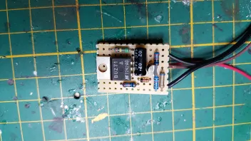

    Ja es ist die HV Variante mit 60V, einen einfachen Verpolschutz habe ich auch realisiert. Eine TVS Diode ist natürlich auch keine schlechte Idee, werde ich noch nachrüsten. Ansonsten ist das Ganze, auch hinsichtlich EMV, nicht ganz so problematisch. Die Schaltung sitzt wie gesagt zwischen handbremse und Schaltknüppel. Einzig die 5V Leitung geht hoch zum Armaturenbrett. Hier kommt ein geschirmtes Kabel mit verdrillten Aderpärchen zur Verwendung.

    Moin,
    ich habe dann mal flott ein kleines Netzteil gebastelt :)
    Grundlage ist der Schaltungsregler LM2574 welche eine großzügige Eingangsspannung zulässt, einen guten Wirkungsgrad hat und natürlich seine Energie nicht in Wärme umwandelt wie bei typischen Längsreglern. Diese Schaltung ist also stabil im Kfz.
    Links die Anschlüsse für 12V Versorgungsspannung sowie der Ein/Aus Schalter. Rechts die Ausgänge 5V sowie 12V für die Status-LED am Schalter. Somit kann man alles 1:1 anklemmen und hat alles schön einzeln getrennt im Falle eines Austausch von einzelnen Elementen.
    Die Schaltung wird dann noch in ein kleines Kästchen gebaut und kann dann ab unter die Mittelkonsole. Somit wäre der Kreis HUD schon mal komplett abgedeckt und erledigt.
    Ich habe ja momentan als "Notlöse-Verteiler" eine 12V Steckdose mit USB Anschluss hinter mein Navi versteckt. Da hole ich mir den Saft für die Dashcam und die 5V USB für das HUD. Darauf würde ich dann verzichten und alles hart verkabeln und mir einen simples aber robustes 5V Netzteil mit Schaltregler bauen für das HUD.
    Das Ding wäre dann auch "sicherer" als das China USB Netzteil.
