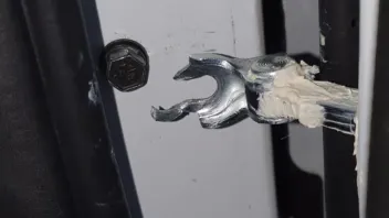

    Hallo zusammen,
    ich fahre einen Swift Sport IV und habe seit gestern ein großes Problem!
    Ein Freund von mir ist gestern gegen meine Rechte Türe gelaufen und dabei ist das Türscharnier (Ich hoffe mal dass das der richtige Begriff ist) gebrochen.
    Ich habe online nach einem Ersatzteil gesucht konnte aber nirgends eins finden. Nun wollte ich hier mal fragen ob ihr einen Anbieter kennt der so ein Teil anbietet...
    Ich hoffe auf eine schnelle Antwort und danke schonmal im voraus!
    Anbei findet ihr ein Bild meines linken und meines rechten Türscharniers
