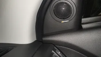

    Hallo,
    ich habe den Swift jetzt 2 Monate und es fehlte noch guter Sound.
    Hier im Forum, in diesem Thread, konnte ich mich gut belesen und informieren.
    Da jetzt Winter ist fällt selber machen aus, auf den guten Sound bis zum Sommer warten wollte ich nicht.
    Also habe ich mir von ACR die Komponenten einbauen und die vorderen Türen dämmen lassen.
    Eingebaut wurde ein AXTON A540DSP seitlich hinter dem Handschuhfach, in die vorderen Türen die ETON POW 172.2, die Hochtöner wurden in die Spiegeldreiecke montiert.
    Hinten sind noch die Serienlautsprecher drin, ist noch eine Option für den Sommer. Jetzt sind sie erstmal mit dem Fader runtergeregelt.
    Nachdem ich gestern die Laufzeiten am DSP angepasst habe, habe ich jetzt schön den zentralen Hörpunkt oben am Display, je nach Stereoeffekt geht es auf dem Armaturenbrett schön in die Breite. (meine Frau auf dem Beifahrersitz hat den Sound etwas rechtslastig)
    Beim Messen der Abstände stellte sich die Frage, was nehme ich vorne? Die Hochtöner haben ja einen anderen Abstand als die Tief-Mittel-Töner.
    Ich hab‘ dann einfach den Mittelwert genommen.
    Weiteres experimentieren mit dem DSP folgt dann später, jetzt lasse ich erst mal den Sound wirken und die Lautsprecher einspielen.
    Herbert
