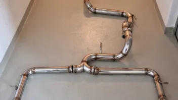

Hintergrund: Ich war letzte Woche mit meinem gebraucht gekauften Swift auf dem Prüfstand. Meines Wissens ist nur die Bastuck-Anlage ohne Klappe verbaut. Ergebnis auf dem Prüfstand waren jedoch knapp über 166 PS (P norm) mit normalem Superbenzin.
Freut mich natürlich. Allerdings wüsste ich schon gerne, ob der Swift ab Werk schon so gut im Futter stand oder ob da schon jemand die Finger dran hatte
alle swift sport haben Serie schon 155 PS auf dem Leistungsprüfstand. Und Bastuck verspricht auch mit ihrer AGA über 10 PS und da hast du schon die Antwort.
