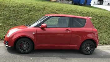

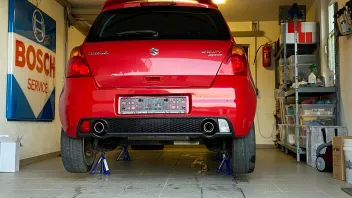

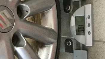

    So TÜV ist geschafft und alle arbeiten erledigt. Zumindest bis das bestellte Fahrwerk endlich ankommt. Nächste Saison werde ich definitiv die Sitze tauschen da diese kaum Seitenhalt bieten und mit 20kg pro Stück auch deutlich zu schwer sind.

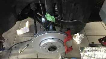

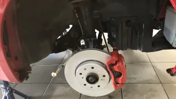

    Bremsen waren soweit fertig und wieder zusammen:

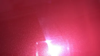

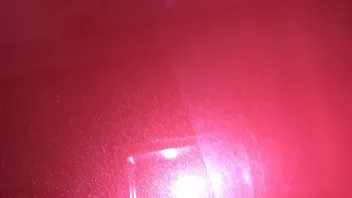

    Dann ging es dem Lack an den Kragen. Die Seitenteile und Heckschürze wurden neu lackiert. Davon hab ich leider keine Bilder aber hier ein 50/50 Bild von der Lack Aufbereitung.

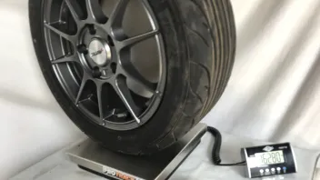

    Dann habe ich neue Felgen und Reifen besorgt (und noch ein paar andere Goodies)

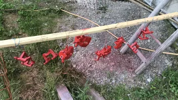

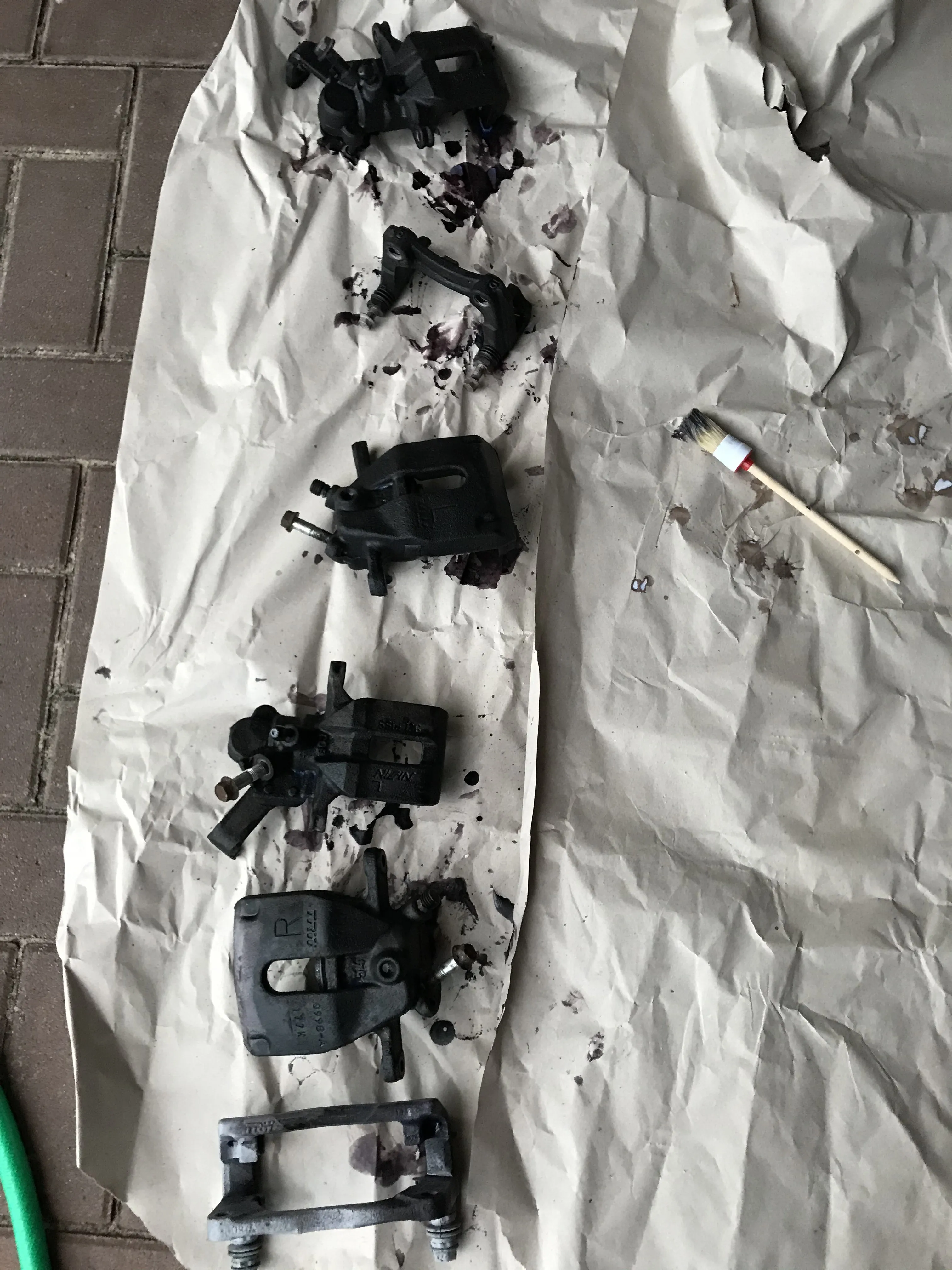

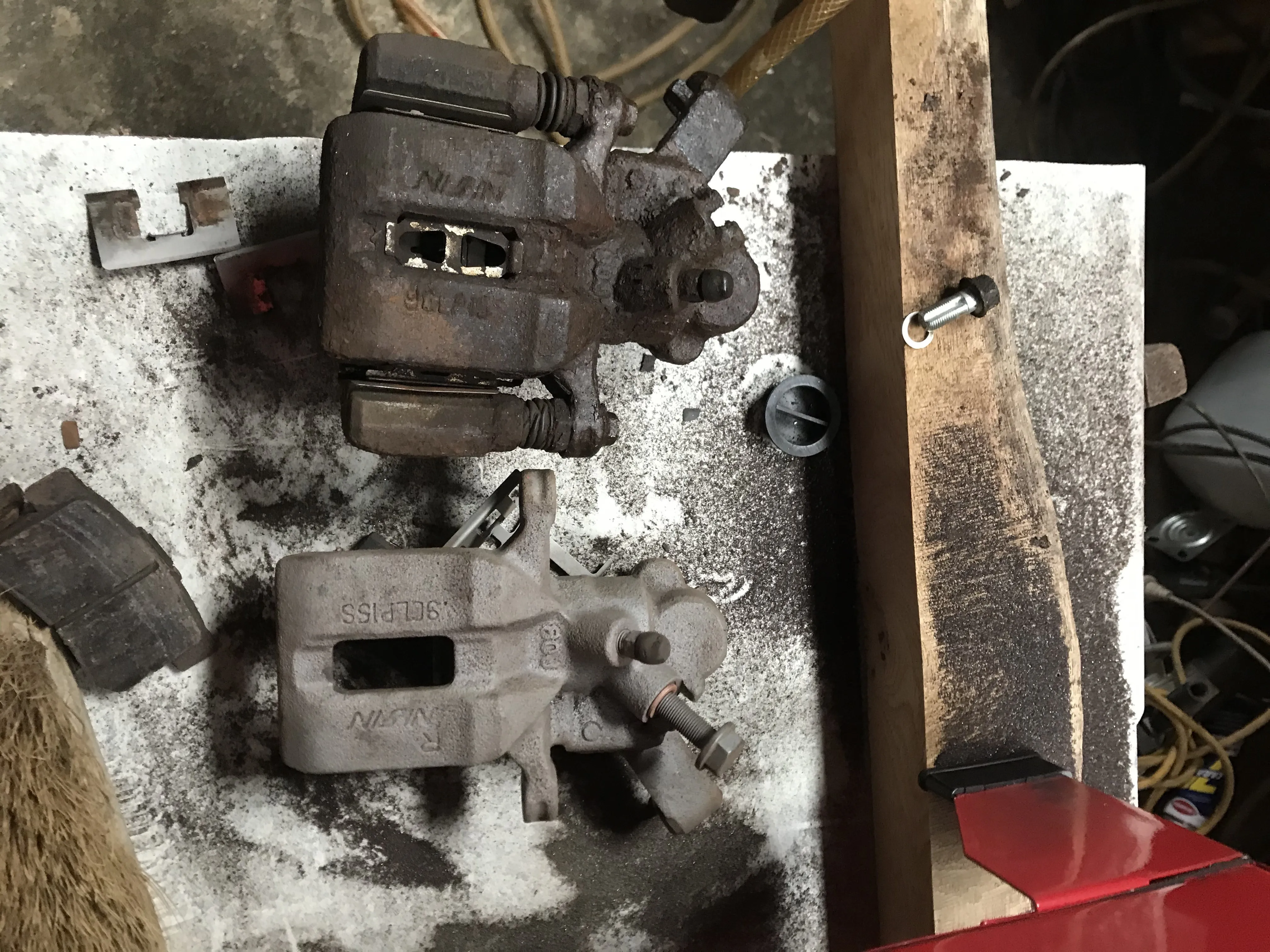

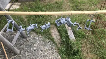

    Diese Woche habe ich wieder etwas gelernt! Sandstrahlen von Teilen macht man nicht mal eben. Lasst euch nicht von den Ebay Angeboten und Youtube Videos täuschen! Das ist eine Sau Arbeit und dauert eeeeewig. Ich habe die komplette Woche jeden Tag nach der Arbeit 2 Stunden gestrahlt bis ich alle Bremsen Teile fertig hatte. Das waren nur 4 Bremssattelträger und 4 Bremssattel. Naja, das Ergebnis ist allerdings doch ziemlich gut geworden wie ich finde. Ich habe zum Strahlen die Kolben drinne gelassen, weil ich nicht wollte das so viel Strahlgut in den Sattel kommt. Im Nachhinein hätte ich mir das wohl sparen können, das Zeug kommt wirklich überall hin. So hatte ich hinterher eben die Arbeit den Rost an hinter/unter der Kolbendichtung auch noch zu entfernen
    Nach dem Strahlen hab ich erstmal Rostumwandler aufgetragen, da die Teile sonst innerhalb einer Nacht wieder verrostet waren.
    Was sich hinter der Dichtung noch versteckt hat:
    Nachher:
    Danach hab ich mit Epoxy Grundierung grundiert. Laut Foliatec ist das nicht nötig, aber durch das Strahlen sind doch recht große Poren offen geworden, die ich so etwas glätten wollte.
    Am nächsten Tag mit 2 Schichten lackiert:
    und "schon" war die Sache soweit fertig. Sobald alle Teile da sind werden alle Dichtungen / Kolben / Nippel / Bleche getauscht. Sollte diese Woche noch passieren wenn nichts dazwischen kommt.

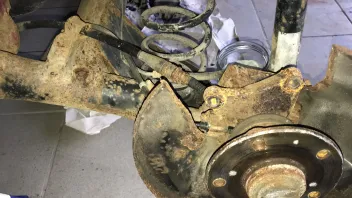

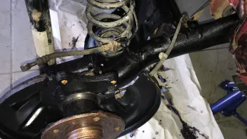

    In der Zwischenzeit hab ich mich noch etwas mit dem Rost an der Hinterachse beschäftigt.
    Voher:
    Nachher (Rost wo ich hin gekommen bin entfernt und mit Rostumwandler eingepinselt):
    Wird dann morgen oder Übermorgen noch mit Brantho Korrux gestrichen und gut ist fürs erste.

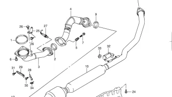

    Sieht gut aus. Wie schwer war es denn die härteren Gummis zu montieren? Kann mir vorstellen das die nicht freiwillig rein flutschen. Gibt es vom Auspuff auch ein Bild im montierten Zustand?

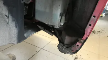

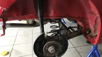

    Hab heute alle 4 Bremsen komplett demontiert bekommen, dann hab ich mal die Radläufe abgenommen um zu schauen wie es darunter aussieht, hat sich wirklich gelohnt!
    Also direkt mal Ausgespült und neu Versiegelt.
    Sieht doch gleich viel Besser aus

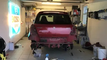

    Tag1 ist vorbei. Bin mir dem Ergebnis einigermaßen zufrieden. Stoßstange ist demontiert und der Schaden ist wie erwartet, keine weiteren Schäden gefunden.
    An der Hinterachse ist leider so ziemlich alles vergammelt was vergammeln kann. Bin noch am Überlegen die auszubauen und komplett zu strahlen <X

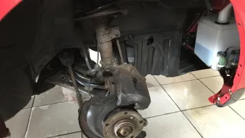

    Hab bestimmt eine Stunde gekämpft bis ich den Bremssattel demontiert hatte, aber irgendwann hab ich die Schrauben gelöst bekommen 8)
    Tüv hatte er übrigens unter anderem nicht geschafft, weil das Bremsbild zu schlecht war. Wenn ich mir die Bremsscheibe so anschaue, kann ich gar nicht verstehen warum 8o

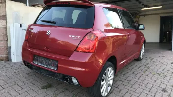

    Hier ein Bild als der kleine bei mir zu Hause ankam:

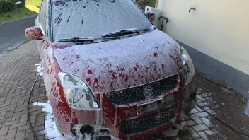

    Dann wurde der kleine erst mal richtig eingeseift
