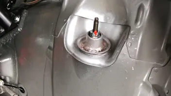

Mit der hinteren oberen Stoßdämpferaufnahme sind nun alle Fahrwerkslager in Uniball.
Am Freitag wird weitergetestet mit härteren/kürzeren Federn an der HA.

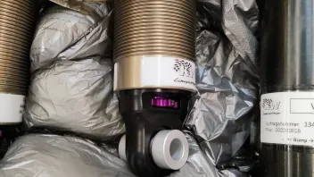

Für diejenigen die es interessiert, hier das KW Competition mit Uniballlager.
Ich bin schon gespannt wie es sich fährt.
