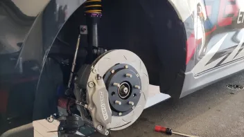

Geplant ist ein 4 Kolben Stoptech Sattel, welcher auf die HBZ des Swift´s angepasst ist, mit einer 285mm Bremsscheibe, welche eine Dicke von 32mm hat, zu verbauen.
Beläge können dann nach Fahrprofil verbaut werden.
Preis wird sich bei knappen 2500€ komplett einpendeln.
