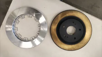

Töpfe und Halter vom Sattel sind Eigenentwicklung.
Bremmsenbelüftung wird angegangen, wenn alles montiert ist. Eine perfekte Lösung ist allerdings wegen der kleinen Scheibe und Antriebswelle nicht wirklich möglich, aber ich schau, was möglich ist.
Die Scheiben sind in original Größe, nur die Dicke ist wesentlich stärker, um die wärmeabfuhr zu verbessern.

Die Töpfe verschleißen nicht, da wird dann nur der Reibring umgeschraubt.
Ich behaupte, dass der Reibring zwei Swift Sport Autoleben hält, ist eigentlich zu üppig dimensioniert. Zu deiner Frage aber, fall doch mal etwas kaputt gehen sollte, ein neuer Reibring kostet knappe 400€.
Beläge kommt auch drauf an, was du fahren möchtest. Meine Endless kosten ca 40% von dem Endlesspreis für den ori. Bremssattel.
Sprich die Anlage ist im Unterhalt um ein vielfaches günstiger als die ori Anlage, das war ja auch der Hauptgrund, warum ich das gemacht habe.

Der Bremsscheibentopf ist endlich zurück. Wir sind als Reibring/Topf Kombination sogar pro Seite um 605g leichter als die Serienscheibe.

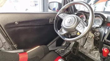

wieder ein neues Teil, Carbon Türverkleidungen vorne und hinten
