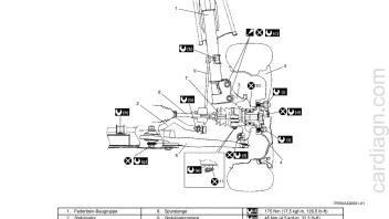

Hallo Sascha,
Habe da was gefunden.
Hoffe das passt so.
Gruß Dirk
moin hast auch den drehmoment von dem Dämpfer an der hinterachse unten?😊

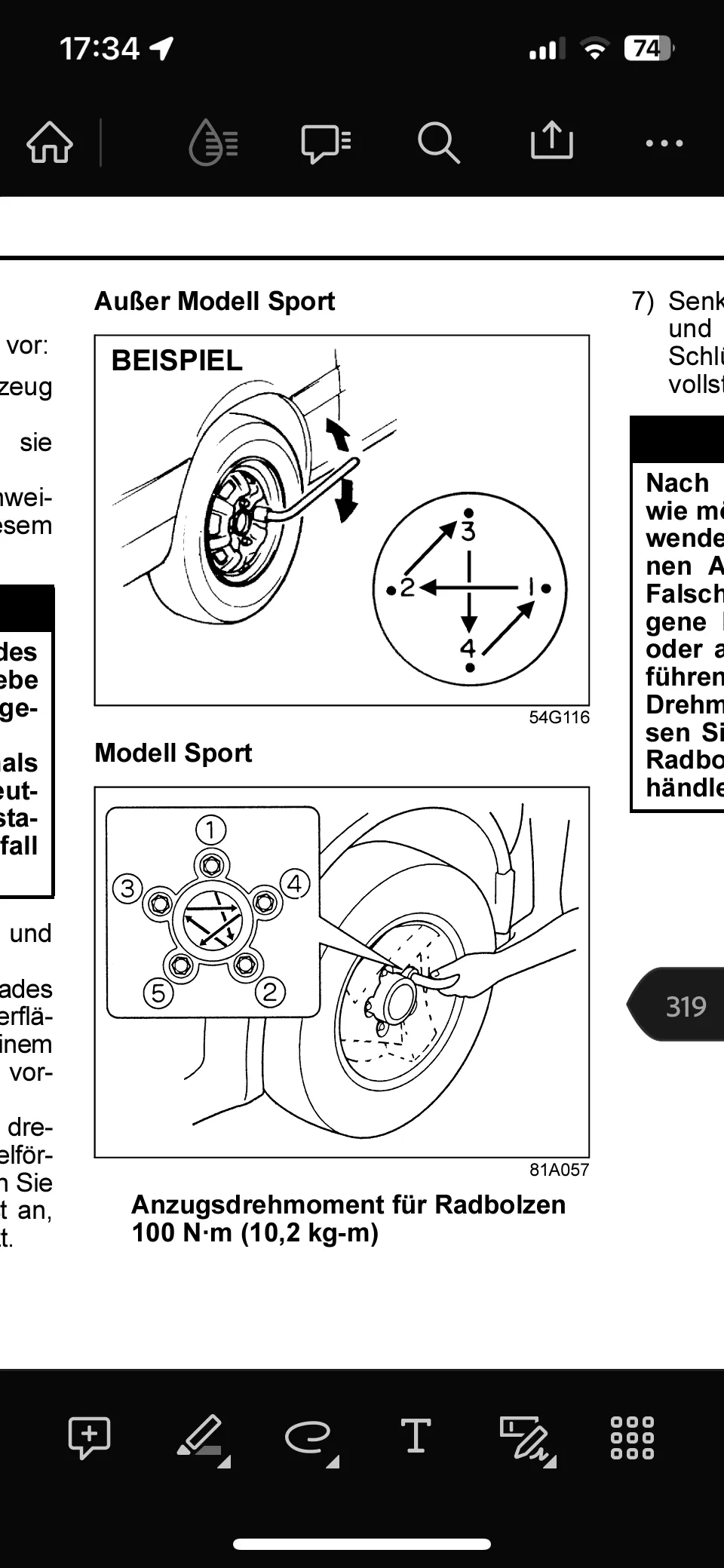

Hi, in meinem Handbuch oder besser in meiner Betriebsanleitung fürs KfZ steht ebenfalls 85Nm für die Radbolzen

Frage nur weil in der Bedienungsanleitung zb steht das die Radbolzen beim sport mit 100nm angezogen werden sollen und in der skizze steht 85nm verwirrt mich gerade😋
Danke dir👌🏻wo hast das denn her? Ist das sicher ?🫣

Moin, weiss jemand die Anzugsdrehmomente vom Federbein und Querlenker vom Sport NZ?
Gruss
