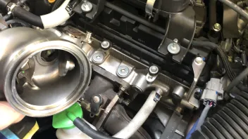

    Da wir sehr viel High End Kundenpeojejte machen wollte ich mal eines unserer letzten vorstellen;
    34 GT-R VSpec mit neuem Billet 2.8 Stroker Motor und eigenem Turbokit bestehend aus 2x GTX2867R Gen2 Turbos mit 1000+ps Potential bei extremen Ansprechverhalten
    Hi Sticky, das ist ein Entwicklungsprojekt zur Homologization eines Strassenfahrzeugs. Der Kit wird offiziell vertrieben und in Kombination mit programmiertem Zusatzsteuergerät geliefert. Es handelt sich um ein speziell für uns gefertigtes Abgasgehäuse, Flanschadapter, V-Band Downpipe mit 300cpi Kat. Kompressorrad CNC gefrässt mit Aero Optimierung, internem Wastegate und 12T Abgasrad, 2.75” Auslass.
    Ziel ist die Grenzen des oe Motors zu finden, wir peilen erstmal 300ps an.
    Parallel wird der Prototyp Schmiedemotor mit CNC bearbeitetemKopf aufgebaut der sofort eingesetzt wird wenn der oe Motor schlapp macht.
