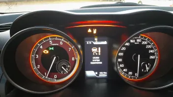

So, war dann heute beim Händler. Die gute Nachricht, es ist nicht die Schuld des Autos. Der Marder hat zwei Lamdasonden zerbissen. Nebenbei auch noch den Schlauch für die Scheibenwischanlage. Ich dachte noch, "Was, schon wieder nachfüllen?". Steuergerät läuft jetzt quasi in einem Standardprogramm ohne aktuelle Daten.
Wie die Lamdasonden mit dem Tempomat zusammenhängen ist mir ein Rätsel.

Hab ich bereits alles kontrolliert sobald es hell wurde. Eisfrei und sauber. Mittags das Auto gestartet und der Fehler ist immer noch da. Morgen hab ich einen Termin beim Händler und dann sehen wir weiter. Ich poste dann das Ergebnis.
Morgen!
Heute Morgen ging nach ein paar Metern Fahrt die Motorkontrollleuchte an und im Display wurde "Cruise System überprüfen" angezeigt. Kennt jemand den Fehler? Ich musste heute die Scheibe vom Eis befreien. Kann es sein, dass Eis am Radar ist und es dadurch gestört wird? Die Kameras an der Scheibe waren jedenfalls frei und sauber.
