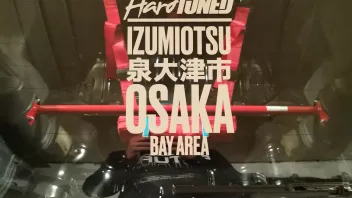

Der Inhalt kann nicht angezeigt werden, da er nicht mehr verfügbar ist. Der "Time Attack" Scheibenkeil wurde verklebt und zurecht geschnitten (neue Scheibendichtung folgt nach dem Folieren)
Auf die Heckscheibe kam ein Hardtunes Stickerpaket + KC-Racing (das ist mein Team)

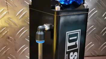

Ein Öl-Catchtank bekam die passenden Gewinde für die Dash-Adapter und einen Anschluss für den Filter.

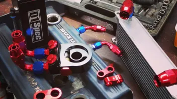

Außerdem habe ich eine Ölfilteradapterplatte mit Dash10 Anschlüssen bestückt (für den Ölkühler). Die Adapterplatte hat ein Thermostat integriert, damit der Ölkreislauf nicht permanent durch den Ölkühler fliest. In der Adapterplatte habe ich auch Anschlüsse für meinen Öldruck- und Öltemperatursensor. Die Anschlüsse im Ventieldeckel wurden ebenfalls auf Dash6 umgebaut.

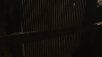

Der neue Vollalukühler samt Spah Lüfter ist nun drin, sowie das komplette Kühlerschlauchpaket von Samco.

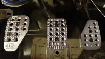

Im Innenraum habe ich OMP Pedale verbaut sowie den Wärmetauscher und restlichen Heizungsteile ausgebaut. Das Amaturenbrett wurde im inneren auch von allem nicht fahrrelevanten Bauteilen und Kabeln erleichtert.
