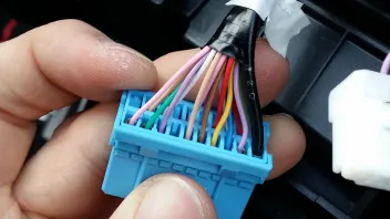

    Da haben die vom NZ nichtmal die Farben im Kabelbaum übernommen ?
    Bis auf das Reckhorn Alb alles gut ?

    Ich hab heute dann den HIFI Umbau in Angriffgenommen. 10 Stunden hats gedauert, leider jedoch kein Erfolg. Lautsprecheranbringung, Türdämmung, Kabellegen usw hat funktioniert, Subwoofereinbau, Anschluss des Verstärkers, alles safe. Leider hab ich jedoch den HighLow Adapter nicht richtig angeschlossen bekommen. Habe für diesen das Lautsprechersignal der vorderen Lautsprecher direkt hinter dem Radio abgegriffen. Musste dafür den Kabelbaum schneiden und habe die originalen Lautsprecherkabel dann verlängert und an diese die Frequenzweiche, Tiefmitteltöner und Hochtöner angeschlossen. Jetzt habe ich für das Remotekabel die hellgrüne Leitung des Radiosteckers genutzt, welche für die 12V Stromzufuhr des Radios zuständig ist.
    Habe ich da einen Fehler gemacht? Ich tippe darauf, dass vielleicht die Kabel und der HighLow Adapter nicht alle leitend verbunden waren ODER, dass ich einen anderen HighLow Adapter brauche (zB den Helix AAC 3). Aber an sich ist das doch so möglich, wie ich es gemacht habe?
