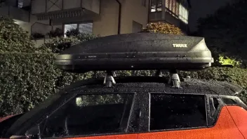

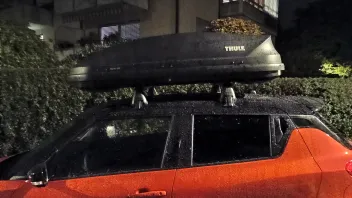

Ich hab es mit Schaumstoff auf Dachträger und Lackschutzfolie auf dem Dach gemacht. Vorteil neben Schutz vor Zerkratzen ist, das man immer die richtige Position findet.
Beiträge von born_hard
Ich mach bei Gelenheit Detailfotos, und eine kleine Anleitung.

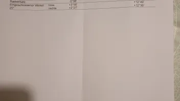

Sagt mal, gibt es die Möglichkeit zur Eigenkalibrierung des Lenkwinkelsensors? Sowas wie Batterie abklemmen, warten und wieder anklemmen. Danach Zündung an und einmal ganz nach links und dann ganz nach rechts einschlagen.
Weil das wäre nach einer Achsvermessung auch nicht verkehrt.
HOLLY Auf was soll der Adac denn genau achten bei der Neuausrichtung des Lenkrads? Die können ja den Nullpunkt des Drehmomentsensors ja nicht verschieben , dazu bedarf es Diagnosetools von Suzuki um den neuen korrekten Nullpunkt anzulernen. Und ich kann mir net vorstellen, dass das nötig ist. Aber wenn das der Fall sein sollte, dann hätte ich gleich zu Suzuki Werkstatt gehen sollen?
Egal ich war heut nochmal bei Adac und die haben alles neu vermessen und eingestellt. Ich sass am Lenkrad um die Mittellage zu halten und nach kurzer Fahrt nach Hause war alles schon deutlich besser. Lenkrad relativ mittig, Fahrzeug fährt geradeaus, aber ich muss noch in den Tagen paar km abspulen um das zu begutachten, es hat heut viel Stau gehabt und wenn die Fahrbahn nach rechts oder links abschüssig ist dann zieht das Fahrzeug in die entsprechnde Richtung weg.
Jedenfalls was der Knackpunkt war/ist: Die Adapter auf welchen diese Lasermeßgeräte an der Felge befestigt werden, da gibts ja verschiedene mit 3 Punkt, 4 Punkt, spezielle fur Mercedes usw. Und die Original Suzuki 17Zoll Felge ist am äusseren Rand wohl nicht eben, da gibts dickere Abschnitte die mehr rausragen und dünnere die weiter innen sind. Daher wenn der Adapter dann an den 3 Punkten nicht gleich tief aufliegen, dann verfälscht es die Messung.
Und funktioniert die Sturzeinstellung mittels Schraube lösen und wieder anziehen bei dem Dämpfer des SSS? Oder ist der Dämpfer gesteckt bei dem Swift? Kann man das von Adac verlangen das die den Sturz einstellen?
Und Kralle am Lenkrad benutzen die nicht mehr , so wie früher meinten die weil das ungenau war, haha. Die stellen das mit Augenmaß ein. Was mit auch lieber wäre wenn das Ergebniss stimmt, sonst zerkratzen die noch den Klavier Lack.
