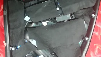

Genau das Dämmvlies hab ich auch genommen. Geht bei Dir auch das Papier so schlecht ab? Und schneiden lässt es sich auch nur ganz schlecht. Ich hab bestimmt auch noch die hälfte über, ist wirklich zuviel ![]()
Habe im übrigen rausgefunden was es war, weshalb die Tür aufeinmal so schlecht zu ging. Oben habe ich dann doch die Folie wieder reingeklebt. Sonst ist die Folie überall rausgeflogen.3
Leider sind die Schalter wirklich beim Swift nicht beleuchtet. Ist uns auch erst ein paar Tage nach dem Kauf aufgefallen.
Heutzutage eigentlich nen No Go
Der noppenshaum ist bei mir 20mm, leider zu dick für den Swift. Sonst hätte ich den wohl genommen, hab ich noch im Keller. Aber das Reckhorn Vlies ist schon okay. Vllt. Habe ich auch nur ne schlechte Verpackung bekommen. Sonst wird es überall gelobt. Und man bekommt 2 qm für unter 30€ also super Preis.

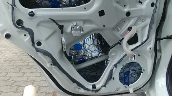

Nass sollte es bei mir nicht mehr werden, das AluButyl ist über alle Löcher und klebt ja wie Sau. Naja an einer Stelle muss ich es wegen den Türöffner nochmal weg machen.
Ich habe das von Reckhorn genommen. Aber ich finde das sich das Trägerpapier echt schlecht lösen lässt. Schneiden lässt es sich auch nicht so gut. Hab in meinem Leon Akkustik-Noppenschaumstoff genommen war wesentlich einfacher zu verarbeiten. Aber schlecht ist das von Reckhorn auch nicht und mit am günstigsten.

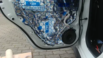

Ich habe mal meine Türen gedämmt, zunächst nur die beide auf der Fahrerseite.
Denke der Rest kommt dann am WE.
Also Türverkleidung runter machen ist echt Easy beim SSS.
Nur hab ich hinterher gemerkt das der hintere obere, von aussen, Türöffner nicht mehr so gut geht.
Da hält das Alubutyl wohl jetzt den Zug, muss ich nochmal ändern.
Sound, sogar mit den Standard boxen echt schon besser, vorallem kein klappern mehr!!!!
Ich habe jetzt den Vergleich zur Beifahrerseite, da klappert es noch, und die Folie ist auch Präsent
