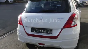

Danke das war der richtige Hinweis! Hab bei Fox auf der Hompage die Unterschiede zwischen NZ 1,2 und NZ 1,6 Sport feststellen können.
Der Endtopf bei meinem NZ 1,2 ist flacher und kleiner als der beim 1,6 Sport NZ
So mit wäre die Kaufentscheidung gefallen Ragazzon fällt raus da dieser nur für 1,6 Sport NZ gedacht ist und bei FOX sind es 2 Varianten NZ
die da in Frage kommen.
vielen Dank nochmal
Ob FOX oder Ragazzon beide haben ja das gleiche Aussehen und auch Größe ich gehe mal davon aus das mein der kein Sport ist aber halt NZ Modell wie Sport die gleiche
Karosse haben?und wenn es so ist da keine Anbauprobleme geben wird.Das einzige was ich vorab noch klären muss ob bei meinem Modell unten die dritte Halterung (siehe Bild ist übrigens kein Sport) vorhanden ist oder ob da was nachgerüstet werden muss.![]()

So nun iss er da und jetzt geht es ans eingemachte (Sportauspuff)
FOX oder Ragazoon soll es werden wo bei ich zu Ragazoon tendiere ABER wer kann mir sagen ob ich den denn bei mir verbauen kann da ich kein Sport habe
und die Beschreibung
Ragazzon Suzuki Swift Sport 1.6 Endschalldämpfer / Sportauspuff 100 kW ( TYP NZ) 2010 - lautet
vielen Dank für den hilfreichen Tipp wo bekomme ich die Schablonen her bist Du sicher das die da bei liegen.
Guten Tag allerseits
Hab mich mal angemeldet weil ich mir in den nächsten Tagen eventuell einen Suzuki Swift 1.2 X-ITE kaufen werde.Ein Sport wäre mir lieber aber finde im Moment für 8.000 nichts.So kommt der Swift 1.2 X-ITE in die engere Auswahl.
Da ich ein sportliches Aussehen bevorzuge stehen einige optische Veränderungen an wie Sportauspuff,Tieferlegung und gutes Decor.
Nun meine Frage an die Profis hier was für ein Sportauspuff würde denn an diesem Swift verbaut werden können und wie muss dann die Heckschürze verändert werden da habe ich
nichts drüber gefunden. Schönen Sonntag allen wünscht calle
