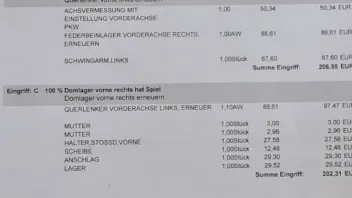

mein Swift MZ ist nicht durch den TÜV gekommen. Unten habe ich das Bericht angehängt.
Es muss laut meinem Verständnis der Domlager rechts getauscht werden (ich mach links und rechts) sowie der Querlenker links (mache ich auch beide neu links + rechts).
Was ist mit dem Schwingarm links gemeint? Das ist doch der Querlenker links oder?
Danke euch im Voraus
PS: Brauche ich noch welche Teile dazu ausser diese hier?
https://www.motointegrator.de/.../...adaufhaengung-febi-bilstein-29932
https://www.motointegrator.de/.../...adaufhaengung-febi-bilstein-29931
https://www.motointegrator.de/.../...zlager-magnum-technology-a78006mt
https://www.motointegrator.de/.../...ederbeinstuetzlager-sachs-801-042
