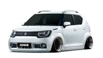

    @Frank0307 Gut, dass du sagst persönliche Meinung :D
    Meiner Meinung nach kann auch ein Ignis tief gut aussehen.
    Aber das liegt immer im Auge des Betrachters und am Ende muss es dem gefallen, der den Karren fährt. :):thumbup:
    Hier mal eine Inspiration, vielleicht ändert sich ja die Meinung hehe :D
    Edit: Da reichen aber Federn bei weitem nicht, und darüber ob es fahrbar ist müssen wir nicht Diskutieren haha :P
